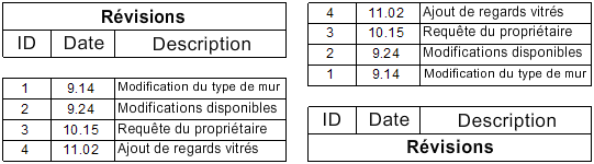

Les nomenclatures de révision peuvent afficher les informations de plusieurs façons. Certaines sociétés de conception optent pour une approche descendante. En d'autres termes, les en-têtes de colonne et les premières lignes de révision se trouvent dans la partie supérieure de la nomenclature. D'autres adoptent une approche ascendante avec les en-têtes de colonne et les premières lignes de révision en bas de la nomenclature. Dans les deux cas de figure, la nomenclature de révision trie les lignes à l'aide des paramètres définis sous l'onglet Tri/Regroupement de la boîte de dialogue Propriétés des révisions. (Voir Ajout d'une nomenclature de révision à un cartouche personnalisé.)

  4. Dans l'onglet Apparence de la boîte de dialogue Propriétés des révisions, sélectionnez l'une des valeurs de création de la nomenclature :
    • De haut en bas : les en-têtes de colonne se situent dans la partie supérieure de la nomenclature de révision. Les lignes de révision partent du haut de la nomenclature, vers le bas.
    • De bas en haut : les en-têtes de colonne se situent dans la partie inférieure de la nomenclature de révision. Les lignes de révision partent du bas de la nomenclature, vers le haut.
