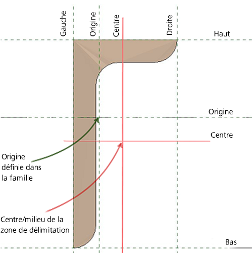

Origine de famille et centre de la géométrie des éléments de structure en acier
L'illustration suivante montre la différence entre l'origine de la géométrie de la famille et le centre de la zone de délimitation. Dans certains cas, ils peuvent se trouver au même emplacement.
