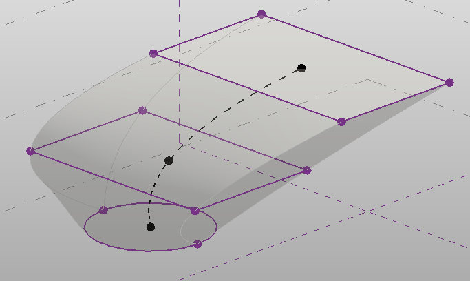

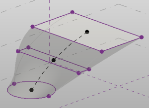

Manipulation des formes en mode Rayons X
Sélectionnez une forme.
Cliquez sur l'onglet Modifier | Elément de la forme
le groupe de fonctions Elément de la forme
Rayons X. La forme s'affiche en mode Rayons X.
Sélectionnez les éléments de la forme et le contrôle 3D s'affiche.
Faites glisser la flèche du contrôle 3D.
Remarque :
En mode Rayons X, vous pouvez sélectionner et supprimer des profils, des bords et des sommets.
Sujet parent :
Mode Rayons X
