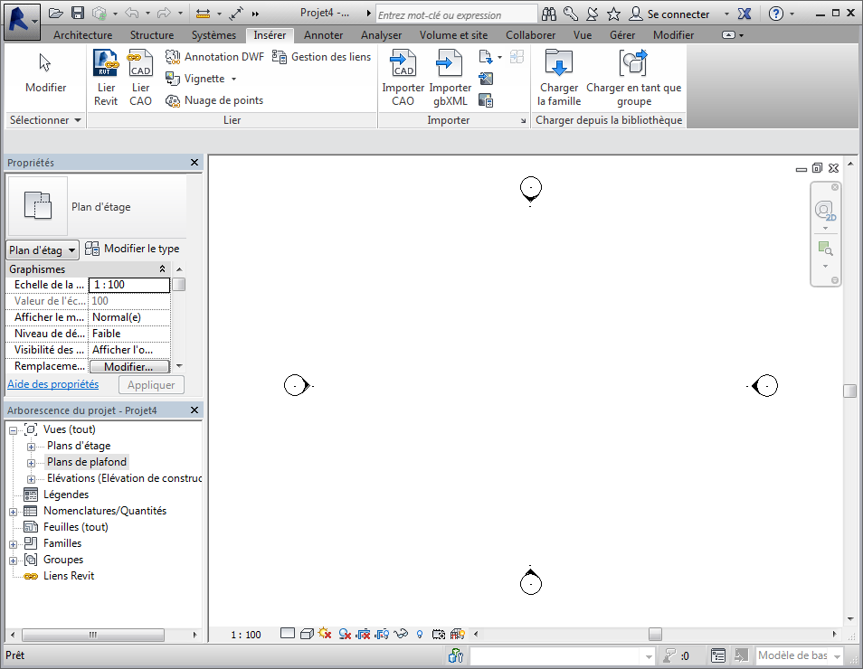

Zone de dessin
La zone de dessin de la fenêtre Revit affiche les vues (ainsi que les feuilles et les nomenclatures) du projet en cours. A chaque fois que vous ouvrez une vue dans un projet, par défaut la vue s'affiche dans la zone de dessin au-dessus des autres vues. Les autres vues restent ouvertes, mais elles se trouvent sous la vue active. Organisez les vues du projet en fonction de votre méthode de travail à l'aide des outils de l'onglet Vuegroupe de fonctions Fenêtres.
La zone de dessin est blanche par défaut, mais vous pouvez inverser la couleur afin que la zone de dessin s'affiche en noir. Voir les instructions ci-dessous.
