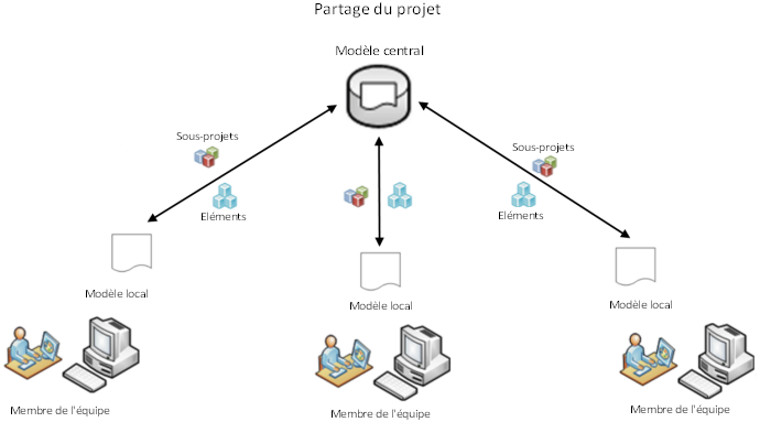

Méthode de conception qui permet à plusieurs membres d'une équipe de travailler simultanément sur le même modèle de projet. Dans de nombreux cas, les membres d'une équipe sont répartis par tâche au sein d'un projet.
Les membres de l'équipe partagent un modèle central.
Les projets Revit peuvent être divisés en sous-projets afin de prendre en charge de tels environnements. Vous pouvez activer le partage du projet pour créer un modèle central de manière à ce que les membres de l'équipe puissent simultanément apporter des modifications à la copie locale du modèle central.
