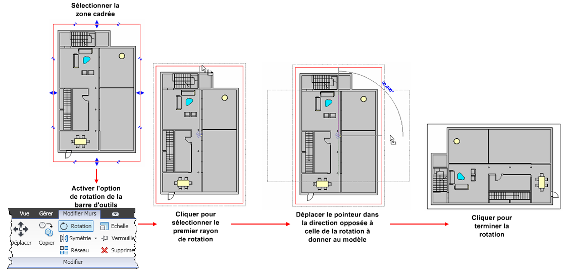

Lorsque vous faites pivoter une vue en faisant pivoter sa zone cadrée, le modèle pivote dans le sens opposé de la zone cadré.
Pour faire pivoter une vue par sa zone cadrée
- Ouvrez la vue du projet à faire pivoter.
- Dans la barre de contrôle Vue, cliquez sur
(Afficher la zone cadrée). La zone cadrée s'affiche dans la vue. Pour la voir, vous devrez peut-être appliquer un zoom arrière.
- Sélectionnez la zone cadrée.
- Cliquez sur l'onglet Modifier <type de vue>
le groupe de fonctions Modifier
(Rotation). Remarque : Pour que l'outil Rotation soit disponible, il faut définir l'orientation de la vue active sur Nord du projet dans la
palette Propriétés.
- Faites pivoter la vue.
Pour plus d'informations sur l'outil Rotation, voir Rotation d'éléments.
