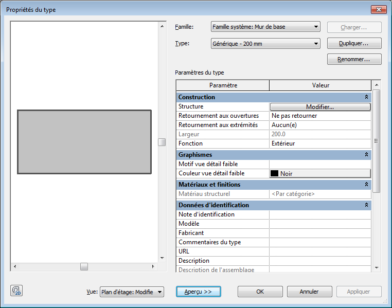

La boîte de dialogue Propriétés du type comporte une fenêtre d'aperçu qui affiche une image du type de famille. Lorsque vous définissez des paramètres et modifiez les valeurs du type, l'image de la fenêtre est mise à jour en conséquence.
Pour afficher un aperçu du type de famille
  1. Dans la zone de dessin, sélectionnez un élément appartenant au type de votre choix.
  2. Dans la palette Propriétés, cliquez sur (Modifier le type).
    La boîte de dialogue Propriétés du type s'affiche.
  3. Pour afficher (ou masquer) un aperçu du type de famille, cliquez sur Aperçu au bas de la boîte de dialogue.
    Lorsque vous modifiez des paramètres de type, l'aperçu se met à jour selon les modifications.
  4. Pour contrôler l'apparence d'un aperçu, vous avez le choix entre les méthodes suivantes :
    • Dans le champ Vue, sélectionnez le nom d'une vue pour voir comment ce type d'élément s'affichera dans une vue différente.
    • Utilisez les barres de défilement pour déplacer l'image vers le haut, le bas, la gauche ou la droite dans la fenêtre d'aperçu.
    • Utilisez l'outil du disque de navigation. Si vous affichez un aperçu d'une vue 3D de l'élément, vous pouvez également utiliser le ViewCube. Voir Parcours des vues.
Dans l'exemple ci-dessous, la boîte de dialogue Propriétés du type s'affiche pour un type de mur, avec le volet d'aperçu ouvert.
