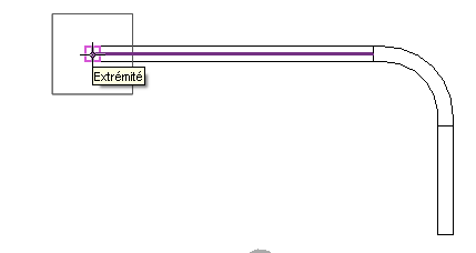

  3. Dans la zone de dessin, cliquez sur l'extrémité du conduit où vous voulez placer le raccord.
  4. Pour terminer, cliquez sur Modifier.
