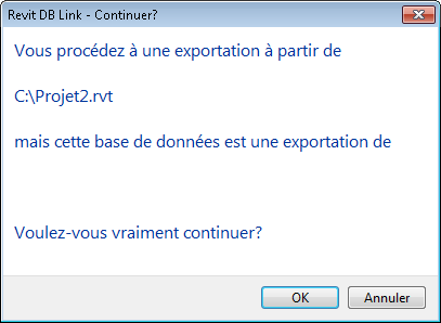

Remarque : Lorsque vous exportez un nouveau dessin vers une base de données, la boîte de dialogue Continuer s'affiche.
- Cliquez sur Exporter.
