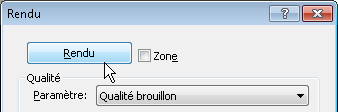

Une fois la vue 3D préparée et les paramètres de votre choix sélectionnés dans la boîte de dialogue Rendu, cliquez sur Rendu pour lancer le rendu de l'image.
Revit commence la procédure de rendu, en traitant un bloc de l'image à la fois. Revit affiche la boîte de progression qui indique des informations sur le rendu, notamment le nombre de claires-voies et de lumières artificielles.
Une fois la procédure de rendu terminée, Revit affiche l'image rendue dans la zone de dessin.
