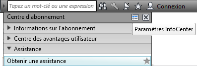

Pour ajouter un favori, ouvrez le centre d'abonnement ou le centre de communication, puis cliquez sur le bouton Favoris
situé en regard du lien à ajouter.

Paramètres InfoCenter
Si vous êtes membre du centre d'abonnement ou du centre de communication, vous pouvez personnaliser les paramètres (tels que le comportement des notifications, les flux RSS, les canaux Autodesk) dans la boîte de dialogue Paramètres InfoCenter. Pour ouvrir cette dernière, cliquez sur le bouton Paramètres InfoCenter en haut du menu Centre d'abonnement, Centre de communication ou Favoris.
