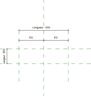

Vous pouvez ajuster (tester) les paramètres appliqués à la structure de la famille. Pour ajuster la structure, réglez les valeurs de paramètres et vérifiez que les plans de référence auxquels vous avez appliqué ces paramètres se modifient en conséquence. L'ajustement permet de tester l'intégrité des relations paramétriques. Pour garantir la stabilité des familles, il est conseillé de procéder à des ajustements précoces et fréquents au cours du processus de création des familles.
le groupe de fonctions Propriétés
(Types de familles). La boîte de dialogue Types de familles s'affiche. Elle répertorie les paramètres créés, alors qu'aucun type de famille n'a encore été défini.
La structure de la famille doit s'ajuster en fonction des valeurs des paramètres actuelles.
La famille que vous créez sera d'autant plus stable que le test des paramètres sera exhaustif.
