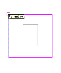

Cliquez sur l'onglet Modifier | Créer un contour du solle groupe de fonctions DessinerLigne de contour, puis utilisez les outils d'esquisse pour terminer l'esquisse du panneau en retombée (voir Esquisse). L'esquisse doit former une boucle fermée ou une condition d'appui.
Une fois terminé, cliquez sur l'onglet Modifier | Créer un contour du solle groupe de fonctions ModeTerminer le mode de modification.
