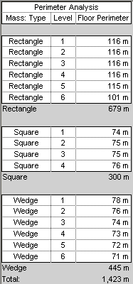

Dans un scénario exemple, vous avez conçu des volumes afin d'explorer un modèle conceptuel pour un bâtiment. Voir Exemples d'analyse de modèle conceptuel. Le modèle contient plusieurs angles. Il risque de s'avérer trop cher à la construction. Vous souhaitez générer des coût bruts estimés, selon ses cotes linéaires, afin de vérifier les coûts de construction du projet.
