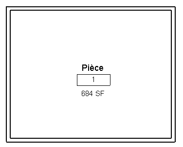

Par exemple, supposons que le modèle principal contienne la pièce suivante.

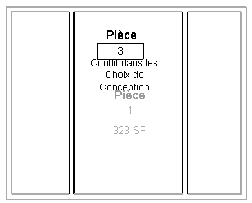

Lorsqu'une pièce est ajoutée à une variante, l'étiquette de pièce signale un conflit entre les variantes.
Pour en connaître la raison, sélectionnez l'étiquette de pièce dans la vue en plan ou, dans une nomenclature des pièces, sélectionnez une cellule d'une ligne présentant ce conflit. Puis cliquez sur l'onglet Modifier | Etiquettes de pièces
le groupe de fonctions Avertissement
(Afficher les avertissements liés). Une boîte de dialogue d'avertissement s'affiche. Agrandissez-la pour connaître l'origine du conflit et les éventuelles solutions recommandées.
