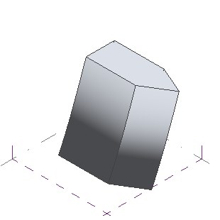

  2. Cliquez sur l'onglet Modifier | Elément de la formele groupe de fonctions Modifier l'élément de la forme Ajouter un bord.
  3. Déplacez le pointeur sur la forme pour afficher une image d'aperçu du bord, puis cliquez pour ajouter le bord.
    L'arête s'affiche sur la forme le long du périmètre du profil de la forme et parallèlement à la ligne centrale de trajectoire de l'extrusion.

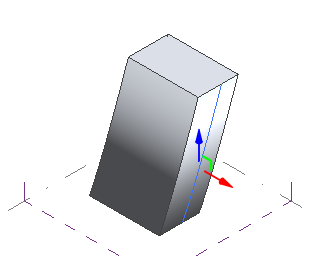

  4. Sélectionnez le bord.
    Les contrôles 3D sont alors disponibles.
  5. Cliquez sur une flèche de contrôle 3D pour manipuler le bord. La géométrie de la forme change.

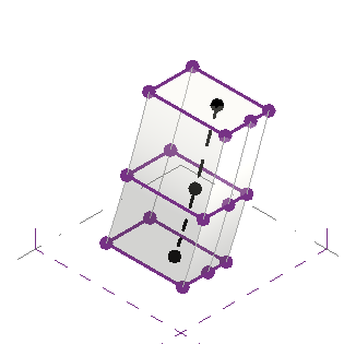

    Remarque : Les bords sont créés parallèlement au centre du profil de la forme qui est perpendiculaire au plan sur lequel elle a été créée. Affichez le formulaire en mode Rayons X pour voir et comprendre la ligne d'axe de référence. Pour ajouter un bord en haut d'une forme, créez la forme sur un plan de référence vertical.
