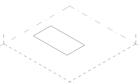

Dans l'environnement de conception, une extrusion est créée à partir de profils fermés ou de surfaces dérivées de profils fermés.
  1. Dessinez un profil fermé, par exemple, en cliquant sur l'onglet Créerle groupe de fonctions Dessiner (Rectangle).
  2. Sélectionnez le profil.

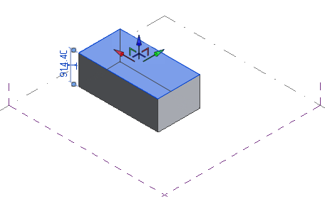

  3. Dans l'onglet Modifier | Elément de la forme, cliquez sur Créer une forme.
Vous pouvez changer la cote d'une extrusion à l'aide des contrôles de déplacement 3D ou en modifiant la cote temporaire dans la zone de dessin. Voir Changement de cote des formes.
