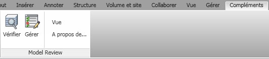

Autodesk Revit Model Review est divisé en deux parties : Vérifier et Gérer.Ces deux outils sont disponibles à partir de l'onglet Compléments
le groupe de fonctions Model Review du ruban.
