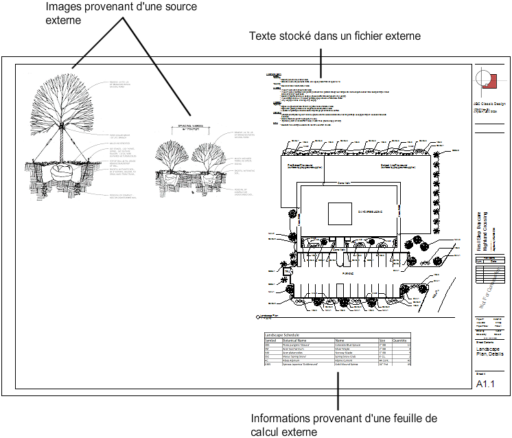

Utilisation d'informations externes sur une feuille
Vous pouvez inclure des informations externes à un projet dans les feuilles générées par Revit. Dans les feuilles, vous pouvez utiliser du texte, des feuilles de calcul et des images externes.
Exemple

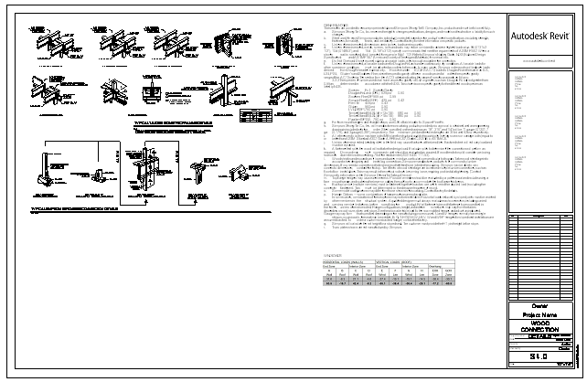

Revit Structure
Exemple
