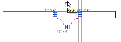

  1. Sélectionnez le té à mettre à niveau.
  2. Cliquez avec le bouton droit de la souris sur le contrôle du chemin de câbles et choisissez Dessiner un chemin de câbles.
  3. Dessinez une longueur de chemin de câbles.

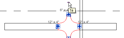

  4. Appuyez deux fois sur la touche ECHAP.
  5. Sélectionnez à nouveau le té.
  6. Cliquez sur le symbole Plus (+) à côté du raccord.
    Le té est remplacé par une croix.
