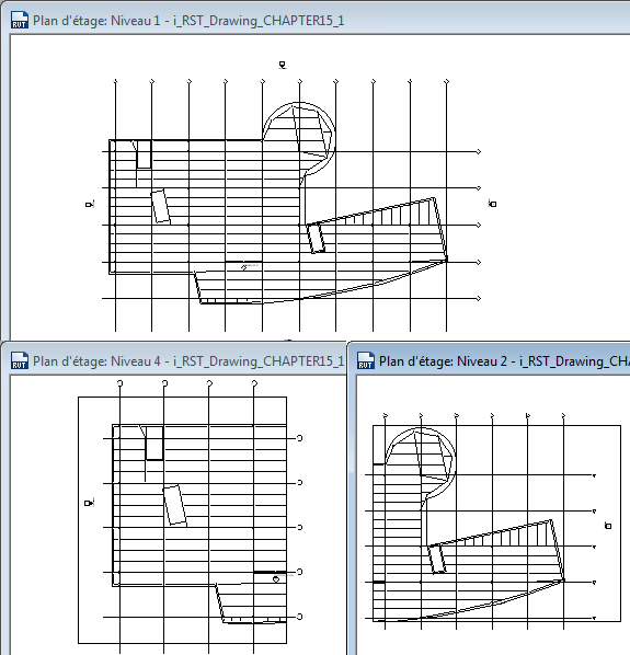

  5. Si vous le souhaitez, vous pouvez ajouter des références de vue à la vue principale.
    Les références de vue indiquent la feuille sur laquelle s'affiche chaque vue dépendante. Pour obtenir des instructions, voir Navigation entre la vue principale et les vues dépendantes.
Exemple
Revit Structure
Exemple
