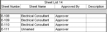

Vous pouvez ajouter de nouvelles lignes à une liste de feuilles pour créer des feuilles disponibles. Vous pouvez laisser ces feuilles disponibles intactes pour représenter des feuilles de consultation ou vous pouvez les convertir en feuilles de projet à l'aide de la boîte de dialogue Nouvelle feuille.

  2. Cliquez sur l'onglet Modifier la nomenclature ou les quantitésle groupe de fonctions Lignesla liste déroulante Insérer (Ligne de données). Cela ajoute une nouvelle ligne représentant une feuille disponible dans la liste des feuilles, mais notez que l'espace réservé n'est pas associé à l'arborescence du projet.
  3. Pour ajouter des feuilles disponibles à l'arborescence du projet, vous pouvez créer une feuille à partir d'une feuille disponible et l'associer à l'arborescence du projet.

  4. Dans la boîte de dialogue Nouvelle feuille, sous Sélection dans les feuilles disponibles, sélectionnez les feuilles disponibles à convertir en feuilles réelles.
