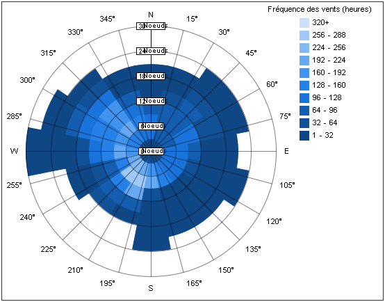

Rose des vents annuelle (distribution des fréquences)
Cette rose des vents affiche les mêmes données que la rose des vents Distribution des vitesses, à l'exception de l'échelle radiale, qui représente maintenant la vitesse du vent au lieu du pourcentage de temps. En outre, les segments de couleur de chaque rayon représentent les heures, et non la vitesse du vent.

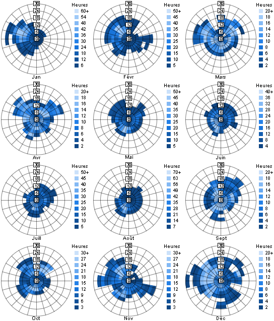

Roses des vents mensuelles
Ces roses des vents indiquent la distribution des fréquences pour chaque mois de l'année.
