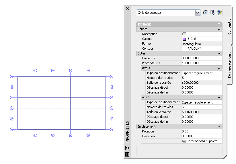

Grille de poteaux dans AutoCAD Architecture
Les propriétés suivantes d'une grille AutoCAD Architecture sont conservées lors de son importation en tant que quadrillage Revit :
Les propriétés suivantes sont ajoutées au quadrillage importé :
