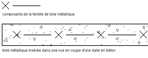

    La figure suivante illustre l'ajout d'une famille de treillis soudés à une dalle en béton dans une vue en coupe.
    L'image suivante montre la répétition d'un motif entre deux murs. Le motif a un nombre fixe de 10 et une longueur de 6 pieds.
