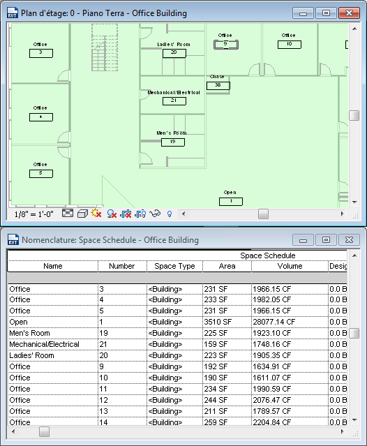

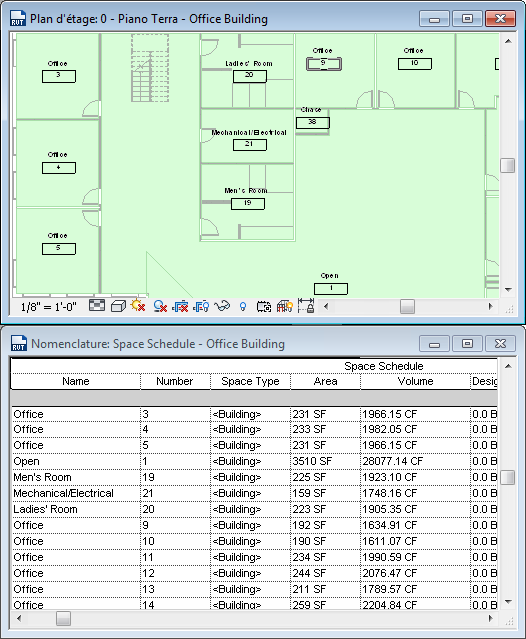

La procédure de création pour une nomenclature des espaces est identique à celle utilisée pour tout type de nomenclature dans Revit. Notez que vous devez sélectionner la catégorie Espaces dans la boîte de dialogue Nouvelle Nomenclature. Voir Création d'une nomenclature ou d'une quantité.
Plan d'étage (avec espaces) et nomenclature des espaces correspondantes
