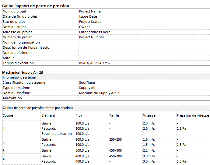

Génération d'un rapport sur la perte de charge
Vous pouvez générer un rapport sur la perte de charge des systèmes de gaines ou de canalisations au sein de votre projet.
Remarque : Utilisez les outils de dimensionnement des gaines et des canalisations avant de générer un rapport sur la perte de charge.
Pour générer ce rapport, commencez par définir les systèmes concernés, puis configurez le rapport. Vous pouvez notamment spécifier les champs (diamètre, hauteur et largeur, par exemple) à inclure. Vous pouvez également indiquer si d'autres informations (comme des données sur les systèmes et les trajectoires critiques) doivent figurer dans le rapport. Le contenu du rapport peut être enregistré au format HTML ou CSV.

Configuration du rapport
Après avoir sélectionné les systèmes à inclure, vous pouvez définir le rapport proprement dit.
  1. Si vous avez précédemment enregistré un format de rapport, vous pouvez le sélectionner dans la liste de la boîte de dialogue Paramètres de rapport de perte de charge.
    Conseil : Pour enregistrer un format de rapport, spécifiez les paramètres souhaités dans la boîte de dialogue, puis cliquez sur Enregistrer. Attribuez un nom au format et cliquez sur OK.
    Les rapports sur la perte de charge dans les gaines et les canalisations ont chacun un format différent. Ils sont enregistrés au même emplacement que le gabarit par défaut.
  2. Dans la liste, choisissez les champs disponibles à inclure dans le rapport.
  3. Activez ou désactivez l'affichage des éléments suivants, selon vos besoins :
    • Informations système
    • Trajectoire critique
    • Informations détaillées de segment droit par sections
    • Résumé du coefficient de perte de charge pour les raccords et accessoires par sections
  4. Si vous le souhaitez, activez l'option Ouvrir le rapport de perte de charge directement après sa création.
  5. Cliquez sur Générer.
  6. Dans la boîte de dialogue Enregistrer sous, entrez un nom de fichier, précisez l'extension de fichier HTML ou CSV, puis cliquez sur Enregistrer.
  7. Remarque : Si vous avez indiqué une méthode de calcul tierce qui n'est pas disponible, la valeur de Perte de charge est Non calculé.
