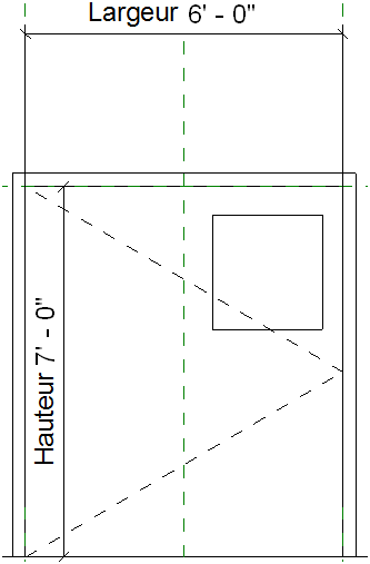

Exemple

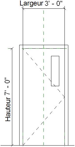

Vous avez ajouté une fenêtre rectangulaire dans une porte coupe-feu possédant une cote libellée pour sa largeur, mais que vous n'avez pas coté la fenêtre.
Supposons que vous décidez de modifier la largeur de la porte, sans toutefois modifier celle de la fenêtre. Vous ne vous attendez pas à ce que sa position change. Observez cependant ce qui se passe lorsque vous augmentez la largeur de la porte à l'aide de l'outil Types de familles.
Dans cet exemple, la fenêtre est contrainte par rapport à l'axe de la porte et au côté droit du panneau de la porte, tous deux étant représentés par les plans de référence. La position de la fenêtre reste fixe par rapport à ces plans de référence.
Pour afficher les cotes automatiques de l'esquisse, modifiez l'esquisse de la fenêtre et activez la visibilité des cotes. Les lignes d'esquisse verticales de la fenêtre sont cotées par rapport aux plans de référence du centre et de droite.

Pour obtenir les résultats souhaités, ajoutez des cotes verrouillées. Vous pouvez, par exemple, ajouter une cote verrouillée pour la largeur de la fenêtre et une cote verrouillée allant de la fenêtre au plan de référence de droite.
