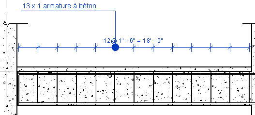

  1. Dans le projet, sélectionnez une annotation multi-armature.
  2. Cliquez sur l'onglet Modifier | Annotations multi-armature le groupe de fonctions Modifier Sélectionner une étiquette.

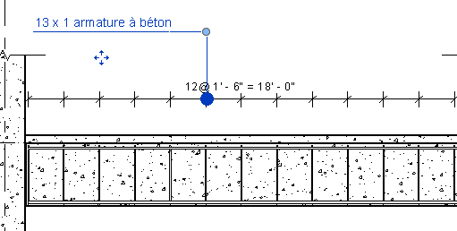

    L'étiquette est mise en surbrillance dans la zone de dessin.
    Cliquez sur la poignée de l'étiquette et faites glisser le repère vers une nouvelle position.
