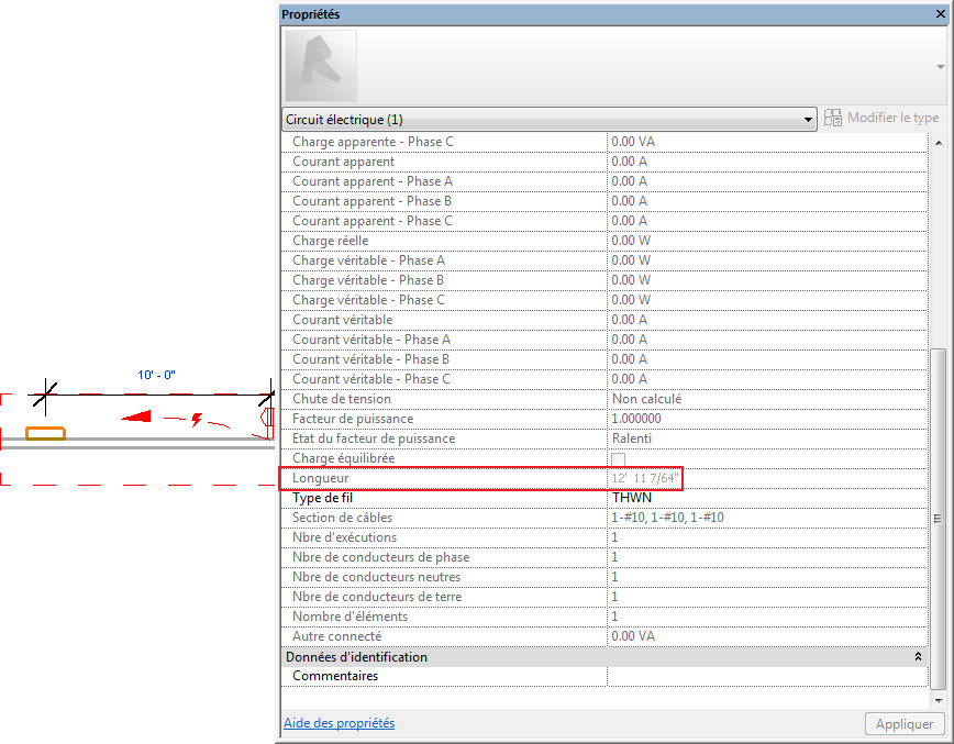

La longueur totale des fils d'un circuit est calculée et affichée en tant que valeur de longueur dans la palette Propriétés. La longueur est calculée par la somme des distances le long des axes X, Y et Z.
Dans l'exemple suivant, la longueur calculée est 12' 11 7/64".
La distance entre la prise et le panneau le long de l'axe X est 10'. Toutefois, le panneau et la prise se trouvent à des élévations différentes. Le panneau est à 4' 0" et la prise à 1' 6", soit une différence de 2' 6" le long de l'axe Z.
La somme de distances le long des axes X, Y et Z est de 12' 6", ce qui est proche de la longueur 12' 11 7/64" affichée dans les propriétés d'occurrence du circuit dans la palette Propriétés. Cette différence peut être comptabilisée comme la distance au connecteur dans les composants et comme les mesures prolongées jusqu'au centre de chaque composant.
