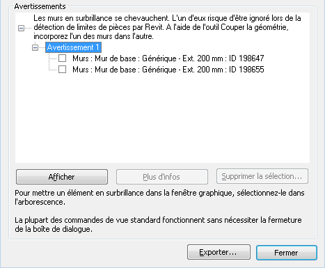

Si des avertissements sont associés à un élément sélectionné sur un dessin, l'onglet Modifier correspondant à l'élément présente un groupe de fonctions Avertissement contenant un outil Afficher les avertissements liés. Cliquez sur cet outil pour afficher la liste des avertissements liés. Ces avertissements sont répertoriés dans le panneau des messages de la boîte de dialogue Autodesk Revit 2014. Voici une liste des avertissements.
La boîte de dialogue Messages répertorie les avertissements dans une arborescence que vous pouvez développer pour afficher chaque élément associé aux avertissements. Lorsque vous sélectionnez le texte situé en regard d'un avertissement, l'élément est mis en surbrillance dans toutes les vues ouvertes où il est visible.
Pour supprimer un élément du modèle, cochez la case en regard du nom de l'élément, puis cliquez sur Supprimer la sélection.
