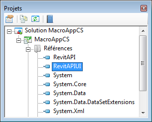

| Dois-je ajouter RevitAPI.dll et RevitAPIUI.dll comme références lorsque je rédige une nouvelle macro ? | Non. Vous n'avez pas besoin de référencer les fichiers RevitAPI.dll et RevitAPIUI.dll, car cette étape a déjà été réalisée à votre place. Un projet de macro Revit utilise ces deux fichiers en tant que références requises. Les macros de Revit échouent si vous supprimez ces références dans l'IDE : ![]() |
