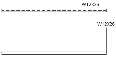

Position de référence : définit l'emplacement initial de l'étiquette le long d'une poutre (début, milieu, fin) et correspond au point utilisé par l'étiquette en cas de modification de la longueur de la poutre.
Lorsque cette option est activée, un repère d'étiquette s'étend depuis ce point.
<Aucun> : localise l'étiquette au milieu de la poutre par défaut.
