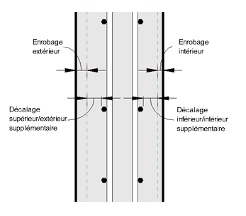

| Enrobage d'armature - Face intérieure | Paramètre de murs uniquement. Paramètres d'enrobage de la face intérieure d'un mur en béton. |
| Enrobage d'armature - Face extérieure | Paramètre de murs uniquement. Paramètres d'enrobage de la face extérieure d'un mur en béton. |

| Décalage d'enrobage supérieur/extérieur supplémentaire | Indique un décalage supplémentaire par rapport l'enrobage d'armature supérieur/extérieur. Cela permet de placer plusieurs éléments d'armature dans différentes couches d'armature surfacique simultanément. |
| Décalage d'enrobage inférieur/intérieur supplémentaire | Indique un décalage supplémentaire par rapport l'enrobage d'armature inférieur/intérieur. Cela permet de placer plusieurs éléments d'armature dans différentes couches d'armature surfacique simultanément. |
