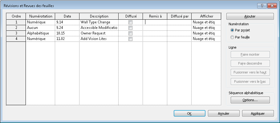

Revit offre une grande souplesse en termes d'affichage de l'ordre des révisions dans un projet. Pour effectuer le suivi des révisions, vous disposez des schémas de numérotation suivants :
Dans la boîte de dialogue Révisions et Revues des feuilles, indiquez le schéma de numérotation s'appliquant à chaque révision. Vous pouvez également spécifier les lettres ou caractères à utiliser pour une séquence définie par l'utilisateur.
Vous pouvez employer un schéma de numérotation, numérique par exemple, au début du projet. Plus tard, vous pouvez utiliser un autre schéma de numérotation et indiquer ainsi une nouvelle étape du projet. Le numéro de séquence répertorié dans la boîte de dialogue Révisions et Revues des feuilles permet de conserver un ordre général à l'échelle du projet pour toutes les révisions, indépendamment de leur schéma de numérotation.
