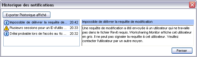

Affichage de l'historique des notifications
Le volet Notifications répertorie uniquement les notifications actives, c'est-à-dire les problèmes non résolus. Une fois le problème résolu, la notification associée disparaît de l'historique des notifications. Dès que vous fermez Worksharing Monitor, l'historique des notifications est abandonné.
Pour afficher l'historique des notifications
  1. Cliquez sur (Historique) dans l'angle supérieur droit du volet Notifications.
  2. Dans l'historique des notifications, cliquez sur une notification dans la liste pour en afficher les détails.
Pour exporter l'historique des notifications
  1. Dans l'historique des notifications, cliquez sur Exporter l'historique affiché.
  2. Dans la boîte de dialogue d'exportation, accédez au dossier de votre choix, spécifiez un nom de fichier, puis cliquez sur Enregistrer.
