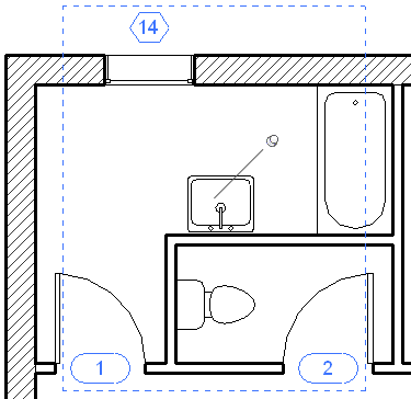

Revit MEPVous pouvez regrouper des éléments dans un projet ou une famille, puis placer ce groupe à de nombreuses reprises dans un projet ou une famille. Le groupement d'éléments s'avère utile lorsque vous devez créer des entités symbolisant des présentations de répétition ou communes à un grand nombre de projets de construction.
Exemples : chambres d'hôtels, appartements ou sols répétés
Il existe une associativité entre toutes les occurrences placées d'un groupe. Imaginons, par exemple, que vous créez un groupe constitué d'un lit, de murs et d'une fenêtre, et que vous placez plusieurs occurrences du groupe dans votre projet. Si vous apportez des modifications à un mur dans un des groupes, il est modifié dans toutes les occurrences de ce groupe. Ceci simplifie donc le processus de modification.
