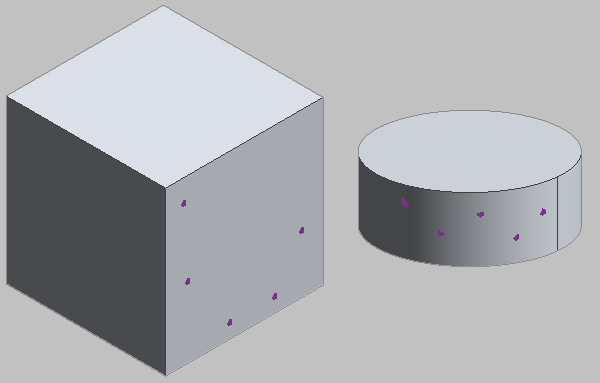

Insertion des points hébergés le long d'une arête ou d'une surface
Les surfaces et les arêtes de formes peuvent servir de plan de construction alternatif pour l'insertion de points hébergés.
  1. Ouvrez une vue 3D si vous dessinez dans l'axe Z. Sinon, ouvrez une vue de plan d'étage.
  2. Cliquez sur l'onglet Créerle groupe de fonctions Dessiner Elément de point.
  3. Cliquez sur Modifier | Lignesle groupe de fonctions Dessiner Dessiner sur la face.
  4. Dans la zone de dessin, placez le pointeur sur une arête ou une surface et cliquez pour insérer les points hébergés.
  5. Une fois l'opération terminée, cliquez sur Modifier | Lignesle groupe de fonctions Sélectionner Modifier.
