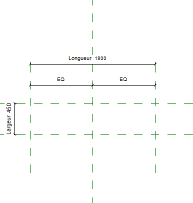

Pour créer la structure il faut d'abord définir l'origine de la famille. Ensuite, vous devez élaborer la structure à l'aide d'éléments appelés des plans de référence et des lignes de référence. Vous allez à présent définir les paramètres de la famille. A ce stade, les paramètres que vous définissez permettent habituellement de contrôler la taille (longueur, largeur et hauteur) de l'élément et d'ajouter des types de familles.
Vue d'une structure de famille
Une fois la structure achevée, il faut la tester : modifiez les valeurs des paramètres et vérifiez que les dimensions des plans de référence changent en conséquence. La conception de structures solides à l'aide d'informations recueillies au cours de la phase de planification préalablement à la création de la géométrie de famille garantit la stabilité des familles créées.
