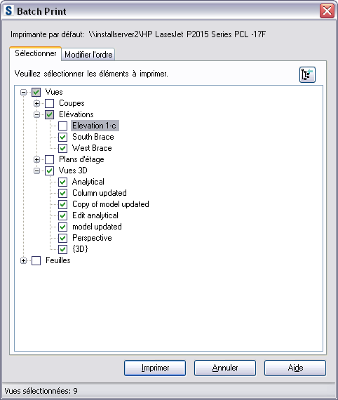

L'onglet Sélectionner de la boîte de dialogue Batch Print répertorie l'ensemble des vues, des feuilles et des jeux de vues/feuilles (collectivement appelés dessins) du projet Revit courant. Les dessins sont répertoriés selon la même hiérarchie que celle de l'arborescence du projet Revit.
| Action | Méthode |
| Rechercher un dessin dans la liste | Développez un groupe de dessins (vues, feuilles ou jeux de vues/feuilles) pour en afficher les sous-groupes. Développez les sous-groupes pour localiser le dessin recherché. |
| Sélectionner un dessin pour l'imprimer | Cochez la case correspondante dans la liste. |
| Désélectionner un dessin pour qu'il ne soit pas imprimé | Désactivez la case à cocher correspondante dans la liste. |
| Sélectionner l'intégralité des dessins d'un groupe ou d'un jeu | Cochez la case en regard du groupe ou du jeu. |
| Sélectionner la plupart des dessins d'un groupe ou d'un jeu | Cochez la case en regard du groupe ou du jeu. Développez ensuite le groupe ou le jeu et désactivez les cases à cocher en regard des dessins que vous ne souhaitez pas imprimer. Lorsqu'une partie seulement des éléments d'un groupe ou d'un jeu sont sélectionnés, la case à cocher se présente comme suit : |
| Restaurer la dernière sélection faite pour ce projet à partir d'une session précédente de Revit | Cliquez sur |
| Modifier l'ordre d'impression des dessins | Accédez à l'onglet Réorganiser. Voir Modification de l'ordre d'impression des dessins. |
