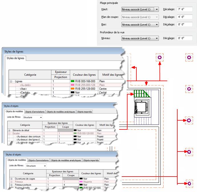

L'image suivante présente la plage d'une vue en plan à partir d'un point d'une vue d'élévation : Haut
, Plan de coupe
, Bas
, Décalage
, Plage principale
et Profondeur de la vue
L'image suivante présente la vue en plan active pour cette plage de la vue.
Les éléments situés en dehors de la plage de la vue ne s'affichent pas à moins que vous ne définissiez un niveau en fond de plan à un niveau extérieur à la plage de la vue. Pour plus d'informations sur la propriété de vue Niveau en fond de plan, voir Propriétés de la vue.
Pour déterminer les éléments pouvant être affichés coupés, voir Gestion de la visibilité de la famille et du niveau de détail.
Vous pouvez modifier l'affichage des styles de ligne de projection et de coupe à l'aide de l'outil Styles d'objets. Vous pouvez modifier l'affichage du style de ligne supérieur via l'outil Styles de ligne.
