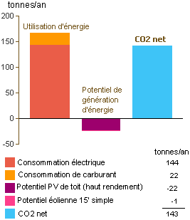

Lors de la consultation d'une session Autodesk® 360 Energy Analysis dans la boîte de dialogue Résultats et comparaison, ce graphique récapitule l'estimation d'émissions de CO2 associées à la consommation énergétique du modèle analysé. Le graphique illustre l'équation suivante :
CO2 issu de l'utilisation d'énergie — CO2 issu du potentiel de génération d'énergie = CO2 net

| Paramètre | Description |
| Utilisation d'énergie | Emissions de CO2 estimées annuelles par rapport à la consommation d'électricité et de carburant pour le modèle analysé. |
| Potentiel de génération d'énergie | Nombre négatif représentant les tonnes de carbone que vous pouvez potentiellement supprimer du projet en ayant recours à l'énergie renouvelable au lieu du réseau électrique pour obtenir la puissance nécessaire. Cette valeur inclut le potentiel renouvelable sur site issu du Potentiel PV de toit (solaire électrique) et du Potentiel éolienne (une éolienne) pour le projet, en fonction de son climat et de sa géométrie. |
| CO2 net | Emissions totales de CO2 issues de la consommation d'énergie du projet, moins le potentiel de génération d'énergie. |
