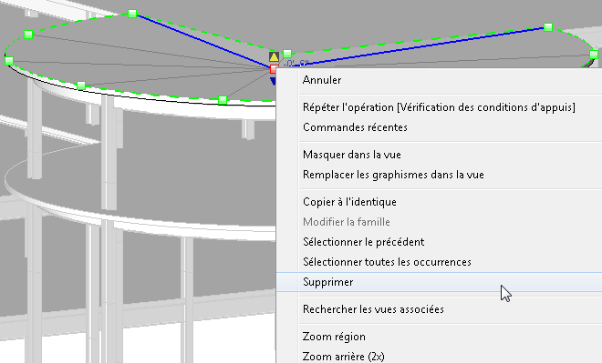

Suppression des modificateurs de forme
Pour supprimer les éléments de modification de forme
  1. Sélectionnez le sol modifié.
  2. Cliquez sur l'onglet Modifier | Solsle groupe de fonctions Modification de formeModifier les sous-éléments.
  3. Cliquez sur l'élément de modification de forme pour le sélectionner.
  4. Appuyez sur la touche Suppr. ou cliquez avec le bouton droit de la souris sur l'élément et choisissez Supprimer.
L'élément de modification de forme est supprimé et le sol ajuste sa géométrie de façon appropriée.
