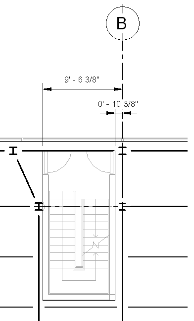

La figure ci-dessous représente 2 cotes avec des coches en forme de flèche. Les flèches de la cote plus étendue s'affichent à l'intérieur de la ligne de cote. En effet, la ligne étant assez longue, il est possible d'y placer les flèches. Les flèches de la cote plus réduite s'affichent à l'extérieur de la ligne de cote : la ligne étant trop petite, il n'est pas possible d'y placer les flèches.
