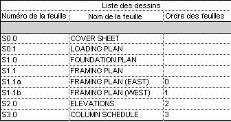

Revit StructurePour afficher les feuilles de la liste des feuilles dans un ordre spécifique, créez un paramètre personnalisé d'ordre des feuilles et ajoutez-le aux propriétés de la liste des feuilles.
La procédure suivante part du principe que vous avez créé une liste des feuilles et que vous avez ajouté plusieurs feuilles au projet. Voir Création d'une liste de feuilles et Ajout d'une feuille.
Pour organiser une liste des feuilles
Dans la boîte de dialogue Propriétés de la liste des feuilles, le champ Sheet Order s'affiche dans la liste Champs de nomenclature (dans l'ordre).
La liste des feuilles s'affiche dans une colonne intitulée Sheet Order. La dernière étape consiste à masquer cette colonne pour ne pas l'afficher dans la liste des feuilles. Toutefois, vous devez d'abord affecter un ordre de feuille à chaque feuille répertoriée dans la liste.
Au fur et à mesure que vous entrez des numéros d'ordre de feuille, Revit réorganise la liste conformément à l'ordre des lignes indiqué.
Revit masque la colonne Sheet Order dans la liste des feuilles.
