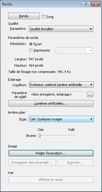

Ouverture de la boîte de dialogue Rendu
  1. Ouvrez la vue 3D dont vous souhaitez effectuer le rendu.
    Vous ne pouvez effectuer le rendu que des vues 3D.
    Conseil : Pour créer le rendu d'une vue 2D, créez une vue 3D orientée vers une vue 2D (comme une vue en coupe ou une vue d'élévation). Cliquez sur l'outil ViewCube avec le bouton droit de la souris, puis cliquez sur Sélect. une vue d'orientation ou sur Sélectionner un sens d'orientation. Pour plus d'informations, voir Définition de la position de la caméra dans une vue 3D.
    Si la boîte de dialogue Rendu était ouverte lors de la dernière ouverture de la vue 3D dans la session en cours, la boîte de dialogue s'affiche à nouveau.
  2. Si la boîte de dialogue Rendu ne s'ouvre pas automatiquement,
    • Dans la barre de contrôle Vue, cliquez sur (Afficher la boîte de dialogue rendu).
    • Cliquez sur l'onglet Vuele groupe de fonctions Graphismes (Rendu).
