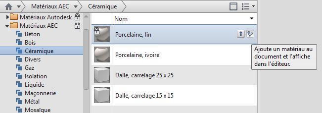

    • Dans la liste de matériaux de bibliothèque, sélectionnez un matériau, puis cliquez sur le bouton Ajouter-Modifier . Ce bouton ajoute un matériau de la bibliothèque à la liste des matériaux du projet.
    Le panneau Editeur de matériaux affiche les ressources du matériau sélectionné en mode de modification.
