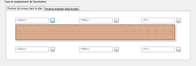

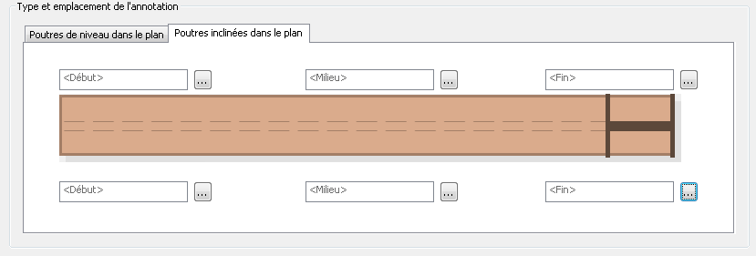

Onglets Poutres inclinées/de niveau : les poutres inclinées et les poutres de niveau font appel aux mêmes options d'étiquetage. Ces onglets permettent d'annoter différemment chaque type d'occurrence de poutre.
Pour créer des étiquettes spécifiques aux poutres de niveau, effectuez les réglages nécessaires dans l'onglet Poutres de niveau dans le plan.
Pour créer des étiquettes spécifiques aux poutres inclinées, effectuez les réglages nécessaires dans l'onglet Poutres inclinées dans le plan.

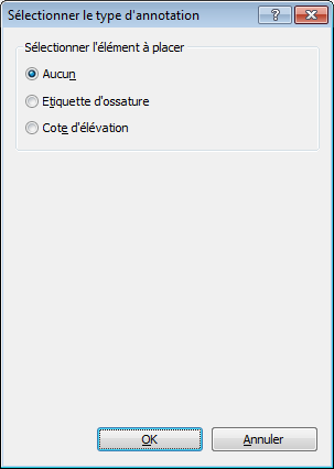

Emplacement de l'annotation : au centre de l'onglet figure l'image d'une poutre entourée de six zones de texte. Ces champs représente les emplacements des étiquettes au fur et à mesure de leur affichage autour de la poutre. Les boutons
ouvrent la boîte de dialogue Sélectionner le type d'annotation qui permet de définir et de modifier les étiquettes.
Aucun : les étiquettes n'effectuent pas le suivi d'un point particulier de la poutre. Les modifications apportées à la longueur de la poutre n'entraînent pas la suppression de l'étiquette.
Etiquette d'ossature : voir Etiquettes d'ossature.
Cote d'élévation : voir Cotes d'élévation.
