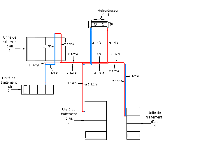

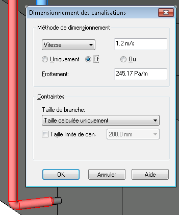

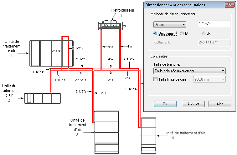

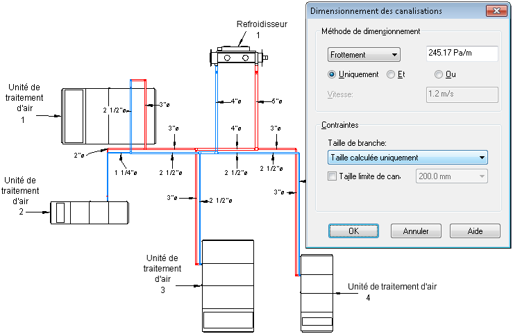

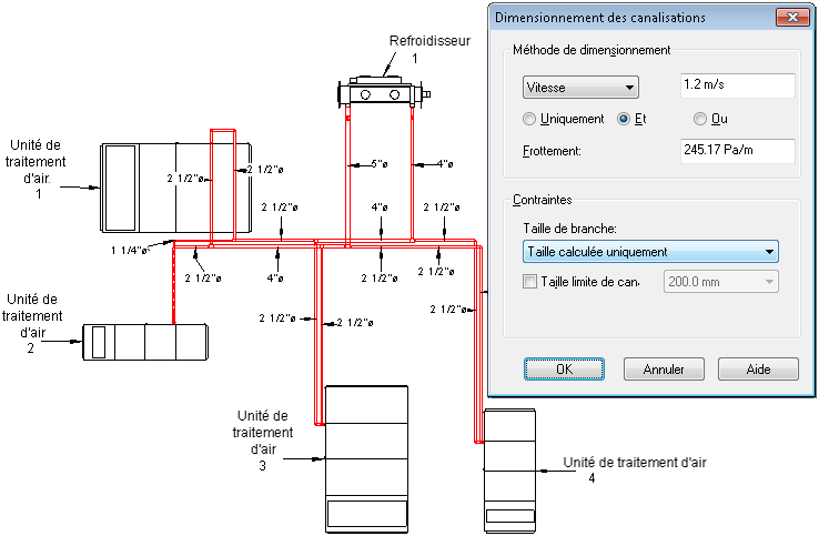

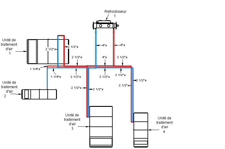

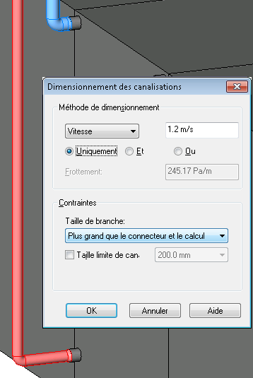

Les images suivantes montrent les résultats des diverses méthodes de dimensionnement de canalisation hydraulique.
Avant dimensionnement
Après dimensionnement
