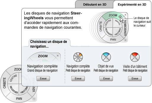

Lorsque vous affichez un disque de navigation pour la première fois et qu'une vue 3D est active, l'info-bulle de première approche s'affiche. Cette info-bulle indique le rôle et le fonctionnement d'un disque.

Utilisez l'une des méthodes suivantes pour afficher un disque :
Pour afficher le style de disque de navigation actif sélectionné :
    Dans la barre de navigation, cliquez sur ou .
Pour afficher un style de disque de navigation sélectionné :
    Dans la barre de navigation, cliquez sur la flèche sous le disque de navigation, puis sélectionnez le style de disque de navigation dans le menu contextuel.
